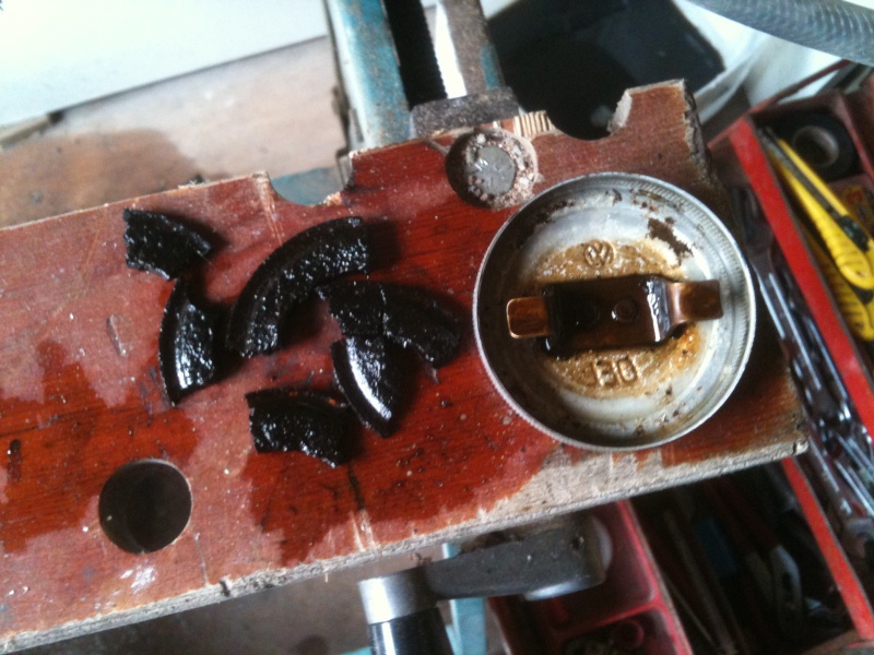

sinon j'ai nettoyer aussi le remplissage d'huile,et en nettoyant de desous du bouchon je ma suis apercu que l'espece de joint qui a desus etait tout decompose.voir la photo.je voulais savoir si sa ce vender,ou si je pouvais laisse le bouchon sans???
Maxx
Nombre de messages : 181
Localisation : Compiegne
Date d'inscription : 24/06/2008
MessageSujet: Re: ma 68 vieillie   Dim 27 Fév - 13:24
Oui ca ce vends et tu peux rouler sans (tu auras peut etre des remonter d'huile mais rien de mechant)
