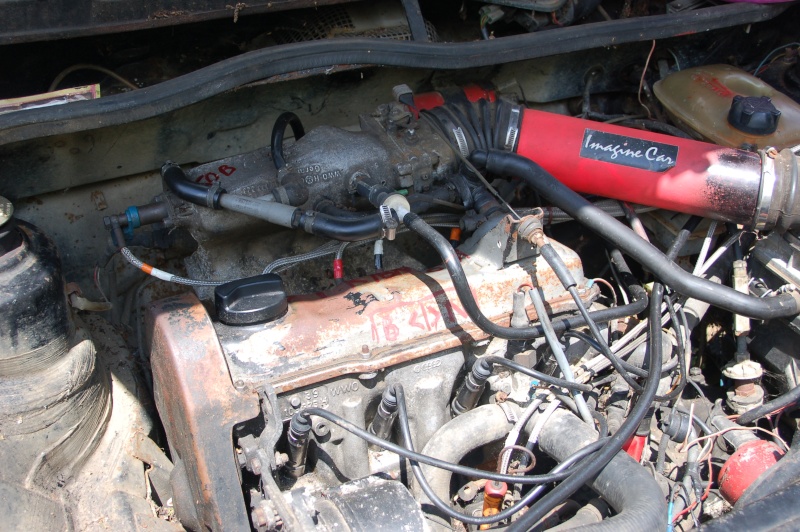

| Salut les gars. Tout d'abord merci de suivre mon poste ça fait plaiz et merci pour votre aide. Bon la phrase du jour était: "je ne partirais pas temps qu'elle n'aura pas causé". Donc première chose, repérage des injecteurs, et de toutes les entrées des durites pour un possible démontage. Mais un petit schéma au cas ou: Mais en faite on pas pas tout démonté pour le moment. Après avoir tenté de la redémarrer pendant 20 minutes la mémère et ne voyant toujours pas d'essence arriver au durites on a branché la pompe à essence sur la batterie. Bonne chose de faite car elle était bouchée. Au bout de 5 minutes elle c'est débouchée et l'essence est arrivée jusqu'aux distributeurs. On rebranche les durites tout en laissant la pompe branché en direct sur la batterie histoire d'être sur qu'elle fonctionne. On tante de la redémarrer pendant 15 minutes mais toujours rien. On regarde au starter et là l'essence n'arrivait pas, du coup on le retire et l'on injecte directement l'essence dans l'admission mais là toujours rien...... On c'est bien pour aujourd'hui on sarrette la; en plus il commence à pleuvoir. Bon aller on test une dernière fois, et là comme par magie le 1800 se réveille et fait gentillement ronronner ces 100ch. Bon pendant 5 sec. Du coup on réinjecte de l'essence et c'est repartie, on à fait ça plusieurs fois et sa a marché. Conclusion, Il faut être plus borné et plus têtue qu'une gti si on veut la faire démarrer :D Non la vrais conclusion c'est qu'il faut juste démonter tout le système d'injection et le faisceau et tout refaire au propre pour que ça tourne bien. |
