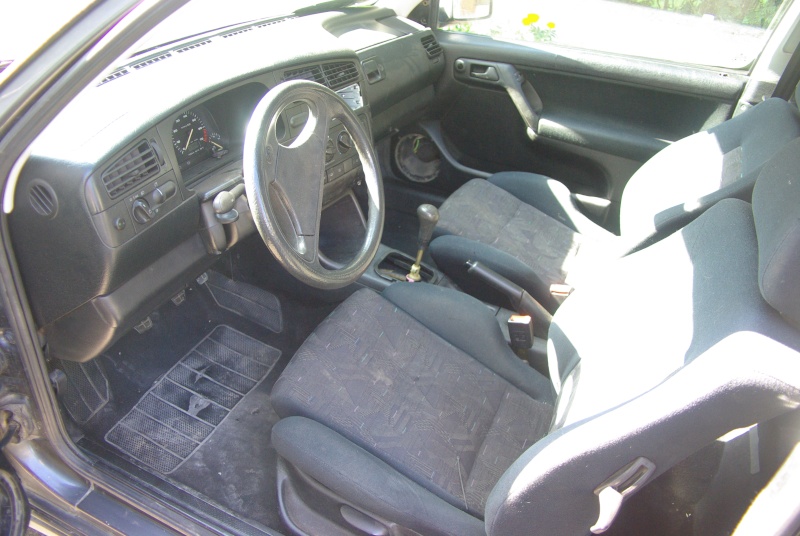

| Sujet: Re: Vento @ Dayou&Julie Mer 15 Aoû - 18:41 | |
| des petites nouvelles :) elle roule enfin niquel !!!! pour le collecteur il ne devient plus rouge , le probleme venait de l'allumage mal calé .... j'ai donc bien remis tout sa et quart de tours plus aucune petarade , un ralenti niquel :) puis photo de l'interieur car sur la presentation elle été crade surtout l'arriere . | |
