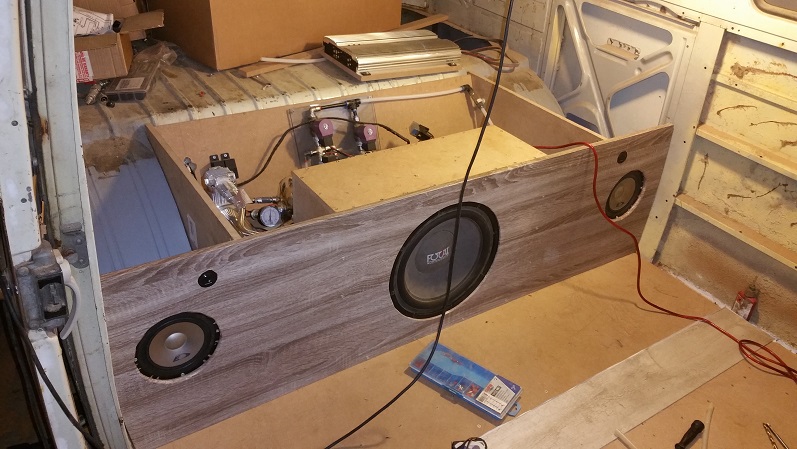

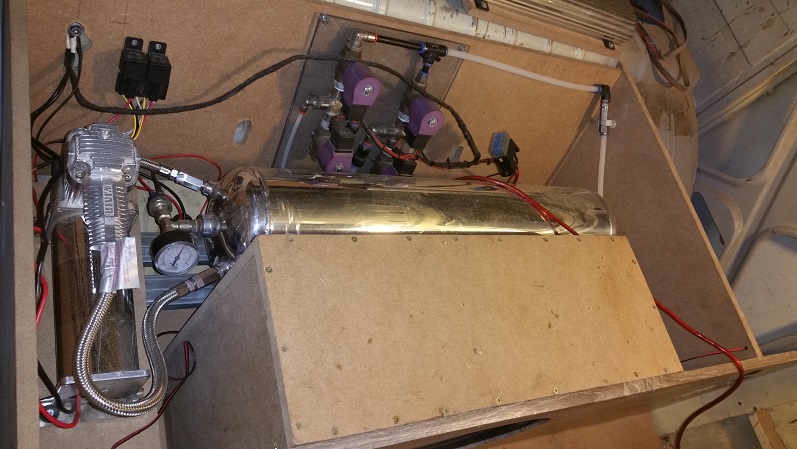

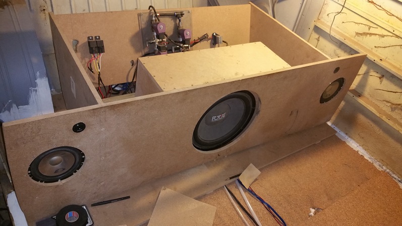

Installation des HP pour la musique
Pose du venilia
Une fois en place

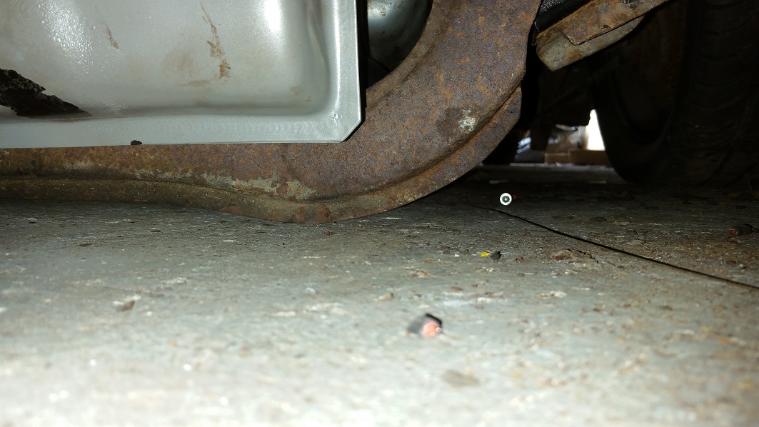

Système air-ride fonctionnel, rentré au chausse-pied

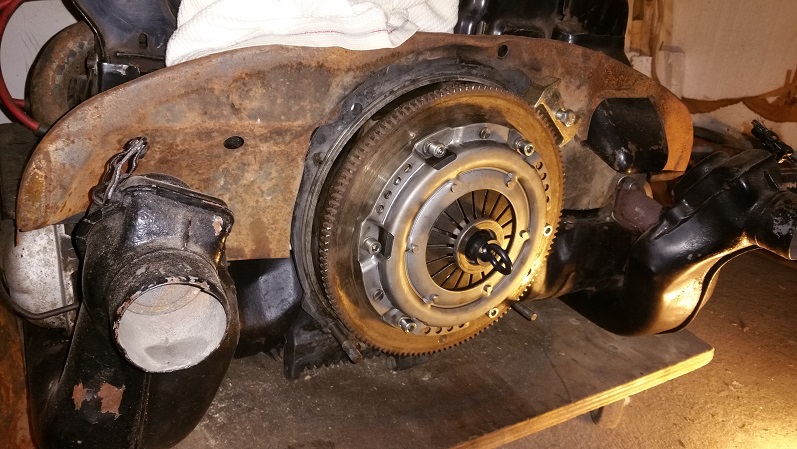

Changement du mécanisme d'embrayage

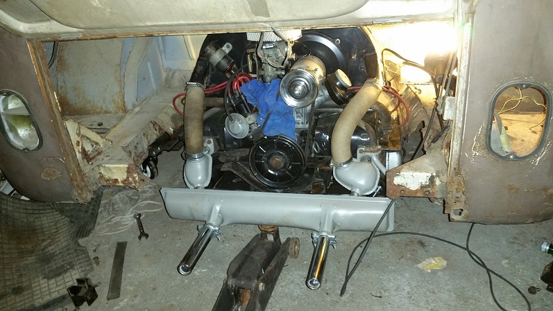

Montage du moteur dans la bête

-Câble d'embrayage + gaine + papillon + patte support de gaine sur la boite

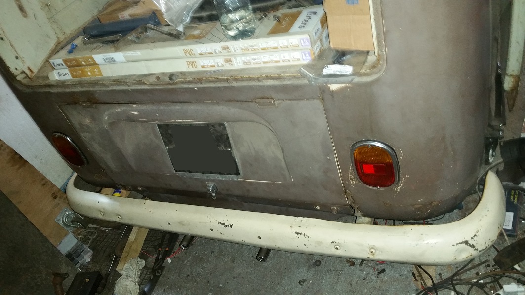

-Joints de feux arrière

-Toutes les tôles moteur car le mec qui me la vendu avait monté des tôles de 1200 sur le 1600...même la turbine...sans commentaires! frappé

Remontage de la jupe, du PC et des feux arrière

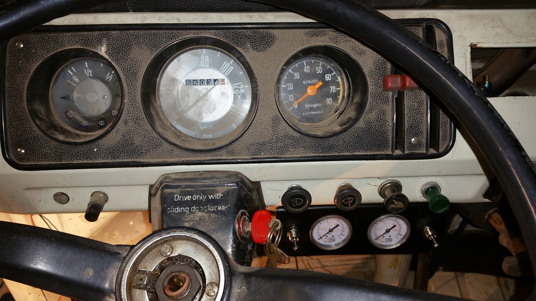

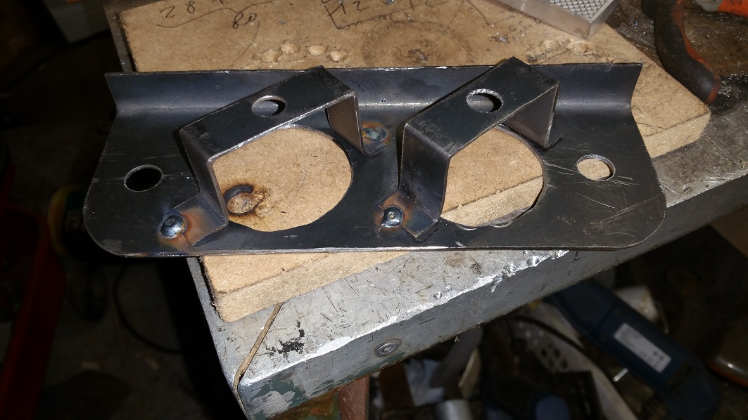

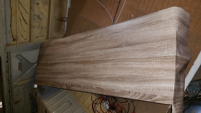

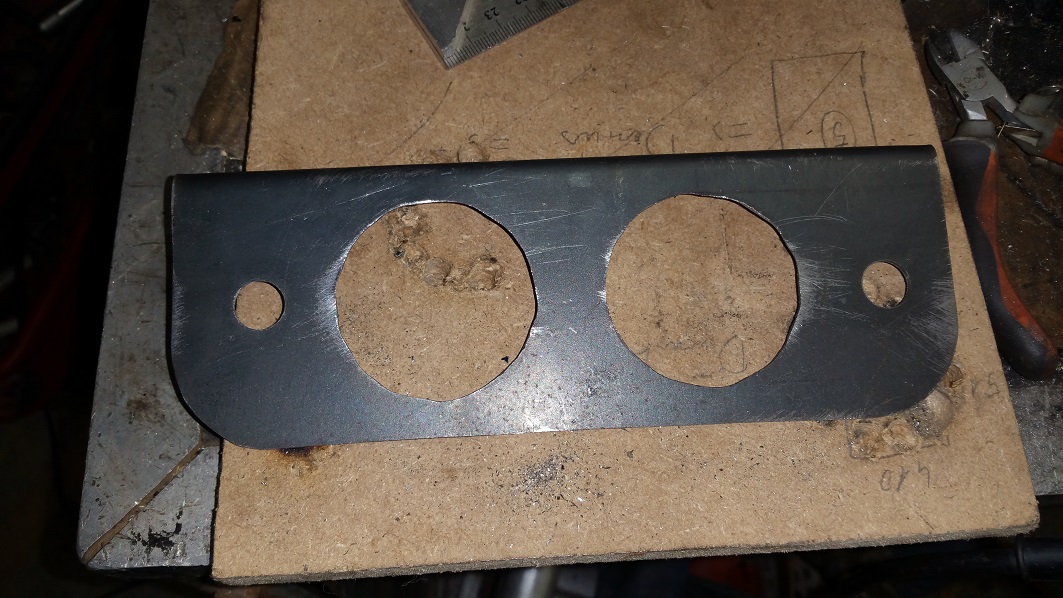

Fabrication du support de commande pour le air-ride
Intégration de la commande dans le cockpit :metal!
