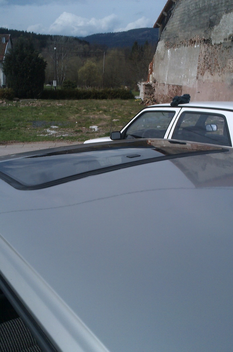

Le taf d'aujourd'hui.
J'ai pas fais exactement ce que j'avais prévu.
Donc pose de la colle sur le toit ouvrant et pose.
Ensuite pose du cadre inférieur et serrage en m'aidant d'un serre joint et deux cales.
Pose du joint intérieur.
Lui qui ce casait la "gueule" il est rentré nickel et il étais même trop long.
Résultat,le toit ouvrant qui avait un jour sur l'arrière et bien plaqué contre la tole.

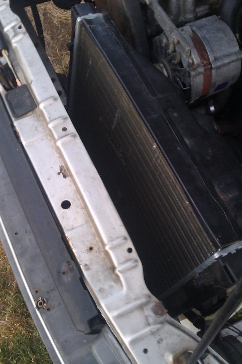

Une fois sa fait vu que j'étais motivé,je me suis attaqué au changement du radiateur.
Celui d'origine fuyais sur les côté.
J'avais en stock un radiateur de Golf 2 1300 que j'ai depuis 3 ans et qui n'avais jamais servis.
J'en ai profité pour rincer le circuit de refroidissement à l'eau clair(3x) avant de refaire le plein.

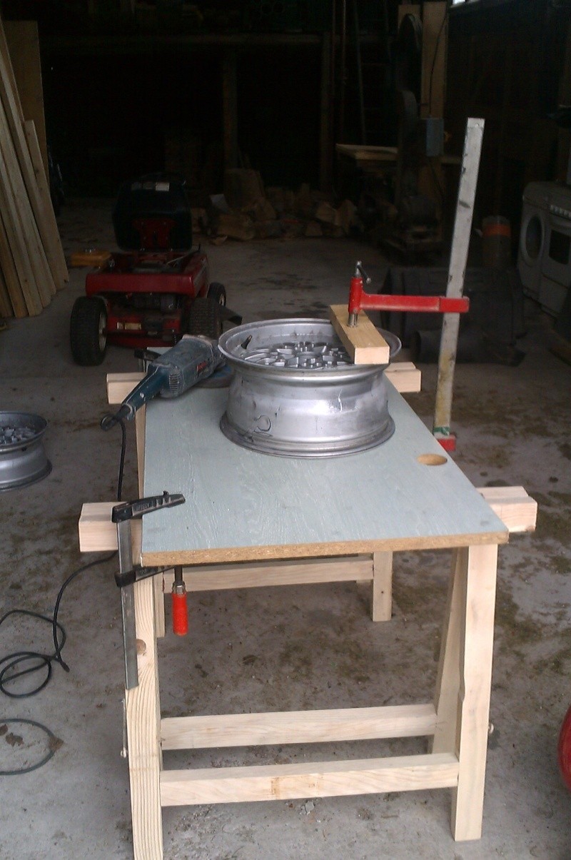

J'ai pu commencer les jantes EXIP entre deux réparations de tracteur tondeuse.
ATTENTION ÄMES SENSIBLE S'ABSTENIR!!!! affraid
Sur deux jantes les lèvres de voiles étaient très très marqué(voir quasi inexistant par endroit)
J'ai dû sortir l'artillerie lourde,Meuleuse avec gros disque à meuler! gore
Même pas peur
Le plan de travail sommaire
En cours.On voit bien l'épaisseur de matière que j'ai dû retirer
Une fois la meuleuse d'angle avec disque lamelle 120 passé
Le gros du travail est fait.
Il faut encore faire des finitions pour effacer les effets de vagues par endroit .
Pour sa rien de mieux qu'une cale à poncer avec de la toile émeri de 60.
