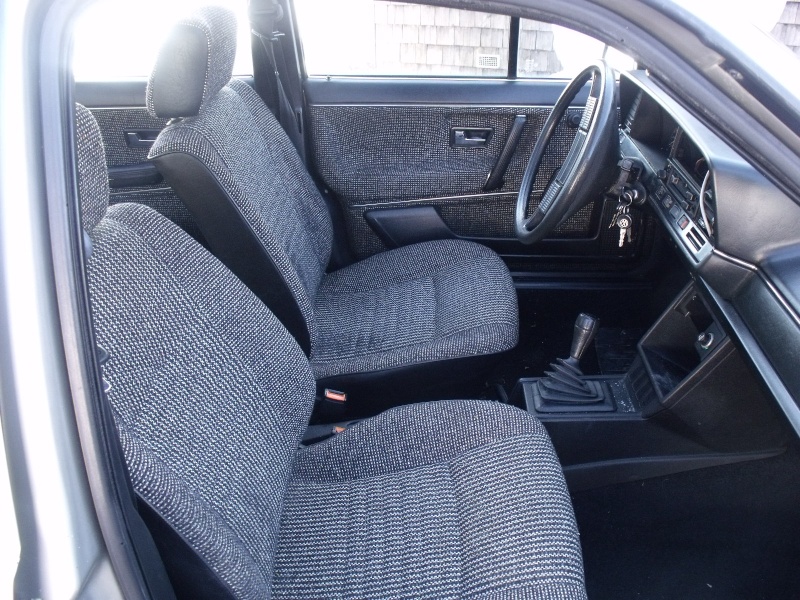

Voilà quelques photos prises chez mes parents en rentrant du ct
Franchement niveau confort c'est le top confortable à souhait cette caisse de vieux.
Niveau conso biensûr c'est l'horreur elle est mal réglé du coup 40e d'essence 145 km.
Je pense que même réglé sa consomme pas mal.
Dû coup je me demande si je vais pas faire un swap juste pour avoir un bloc injection multipoint style un GTI EV ou un bloc AUDI.
MessageSujet: Re: Vw Santana 1800 carbu série spéciale Topic de 1984   Lun 4 Mar - 10:47
j'adore j'adore la sellerie et le même tissu sur les panneaux de porte...
par contre ta conso, c'et un truc de dingue, t'a un 16t ou quoi?
