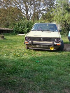

voici ma ptite préférée
c'est une one LD de 77 en 5 portes,je la possède depuis juillet 2008
je l'ai eu alors quelle était posée depuis 3 ans sans rouler.

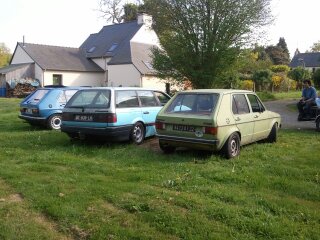

comme elle se prend pour une soucoupe volante,de temps en temps elle prend de la hauteur
un petit essais histoire de... study c'était mes anciennes que j'avais sur le caddy vr

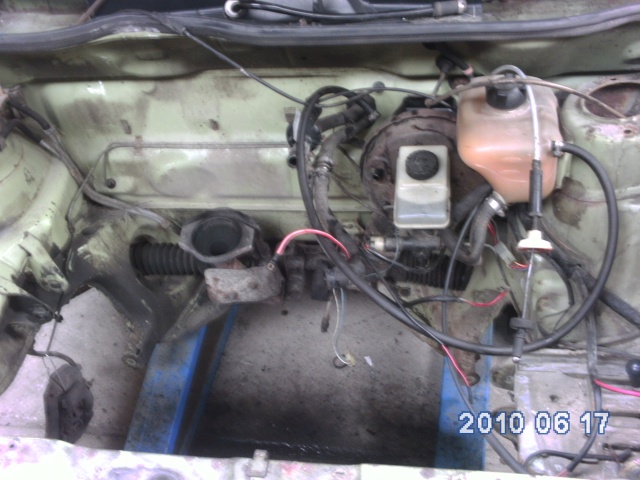

bon dépose de la méca ,des trains roulants etc... le reste ben au prochain épisode 🐰
bon maintenant reste a faire un peux de nettoyage dans le compartiment moteur et préparer le nouveau poumon de la belle

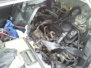

voici le nouveau poumon de ma memere
ensuite ,comme je n'avais pas eu de temps de m'en occupé,et que je prêtais mon local a un collègue de l'époque ,ils ont eu la gentillesse de lui greffer le bloc sdi passer en méca par un pote
et la surprise fut elle lorsque j'ai entendu et vue ma grenouille passée mon protail
donc j'ai encore du taf a acomplir,car les pauvres ont fait avec ce qu'ils ont pu trouvé dans mon bordel mais elle roule et c'est d'enfer :bball:

Pour le passage en pompe meca, il a gérer comment ton pote? Tu aurais plus de détails?

en fait on ne se vois plus donc je vais devoir me démerder pour faire un vrai bon calage,la ça tourne bien,mais il faut régler la pompe nikel pensif
sinon il te faut un corp de P.I DE 1600 ou 1900 ,les pièces interne de celle du tdi,tiroir de 2.1 td de chez spa + LDA a modifier ,modifier le levier d'accélérateur et tu balance tout ça dans le corp de P.I barbeuk
la elle tourne un peut vite sinon ça crac au 1/4 de tour
