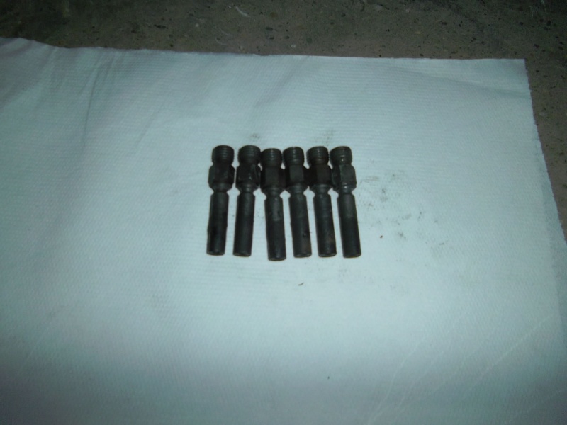

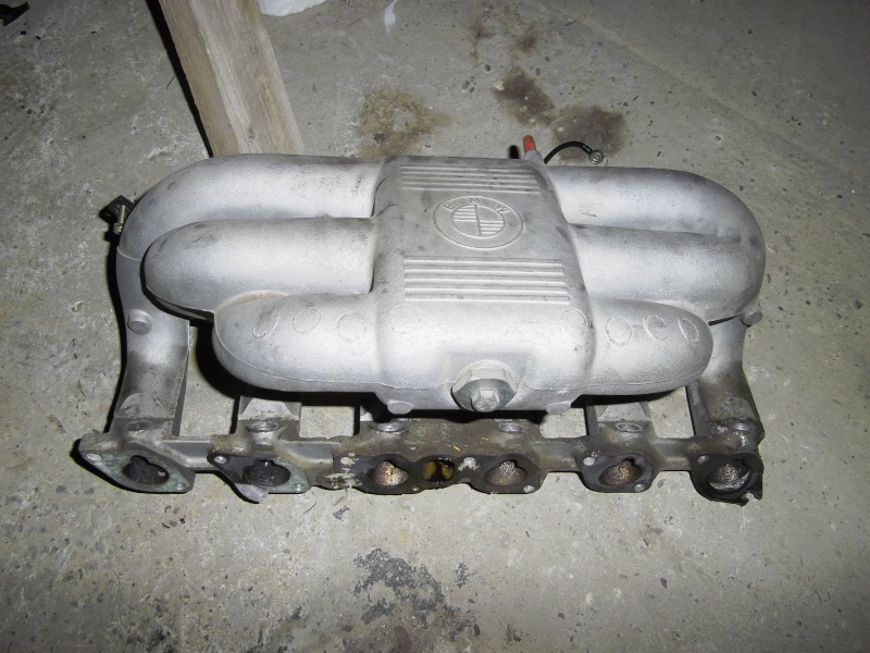

| bref, hier on s'y est recollé, donc repose du doseur distributeur mais sans le plateau sonde juste avec le bras de commande du piston donc on met le contact et quand on lève le bras de commande cette fois-ci l'essence sort des 6 sorties qui partent aux injecteurs... et le débit augmente bien en fonction de si on lève beaucoup ou pas le bras... good par contre voiture démarre toujours pas, elle craque à peine sur peut-être un cylindre, malgré qu'elle sente (un peu) l'essence à l'échappement on purge même les conduites d'arrivée d'essence qui viennent au injecteurs et même sans bulles d'air dans le bordel, démarre pas la mamie donc on démonte les 6 bougies on vérifie qu'il y a bien de l'étincelle... et c'est le cas du coup on fait tourner le moteur sans bougies pour voir si y'a de l'essence qui gicle... et là ça spritze que sur un seul cylindre... donc 5 injecteurs sur 6 collés fermés! dépose collecteur d'admission dépose des injecteurs ils vont se faire nettoyer la gueule et souffler dans les bronches cette semaine | |

| Donc donc donc une fois les injecteurs revenus du nettoyage, remontage pour test - résultat de la réparation précédente,au niveau du doseur distributeur, il y a bien de l'essence qui va aux 6 sorties vers les injecteurs : https://www.youtube.com/watch?v=cOKPx2v4JNs- montage des injecteurs et test : https://www.youtube.com/watch?v=jkhbh5iPxegils spritzent tous pas top mais pour voir si ça tourne ça ira bien - puis l'étape suivante c'est normalement de remonter collecteur admission, les injecteurs, tout le bordel, etc... et puis on s'est dit, on fait les oufs lol, on pète les injecteurs directement dans les conduits d'admission de la culasse juste pour voir si elle a envie de craquer cette vieille 323 : https://www.youtube.com/watch?v=fhhKLITbBnIelle a envie la cochonne! - remontage de tout le bordel et puis réglage du levier de pré-contrainte du piston doseur du plateau sonde, pour que ça envoie de l'essence même au repos et que le ralenti tienne : https://www.youtube.com/watch?v=TA40v5XZ_Dcça tourne ça tourne! par contre ça tient le ralenti que au dessus de 1 000 - 1 200 tr/min et ça tourne pas rond, la faute aux injecteurs qui spritzent pas tous un beau brouillard, la faute aussi à l'essence et les bougies qui ont 22 ans... ça tourne pas rond rond, mais en accélérant là ça ronronne comme il faut sur 6 cylindres! Jojo a pris une vidéo à l'échappement, miam miam... Tout ça c'est cool, sauf que l'huile aussi a 20 ans... et à force de la faire tourner, tenter des démarrages, donner des coups de gaz pour qu'elle s'éteigne pas vu que le ralenti tenait pas... je pense que y'a les coussinets qui ont dit merde sur 1 ou 2 cylindres... on entend bien les claquements pas trop sympathiques : https://www.youtube.com/watch?v=QPWLvGspEr4Bref, elle ne tournera plus en attendant les travaux, à voir maintenant pour chiffrer tout ce qu'il y aurait à faire... une photo de l'intérieur où on aperçoit même la commande de clim (si si!) au dessus du poste radio | |
