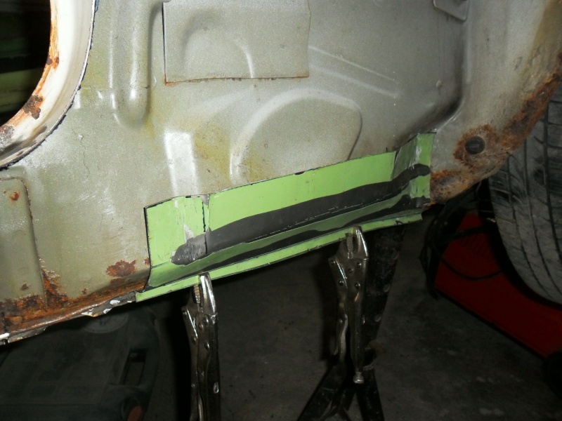

J'ai eu quelques soucis avec mon aile arrière qui est maintenant HS donc je l'ai déposée et attaqué ma doublure
Quand l'humidité peut ce loger dans un passage étroit...
j'ai retravaillé une tole pour pouvoir tout refermer

J'avais un peu de temps en fin d'aprem, du coups j'en ai profité pour refermer la doublure d'aile.
Prochaine étape, la doublure de bas d'aile et l'arc d'aile à refaire.
Pour finir, j'ai dépointer mon bas de caisse pour le replacer rapidement avec sa fermeture.
