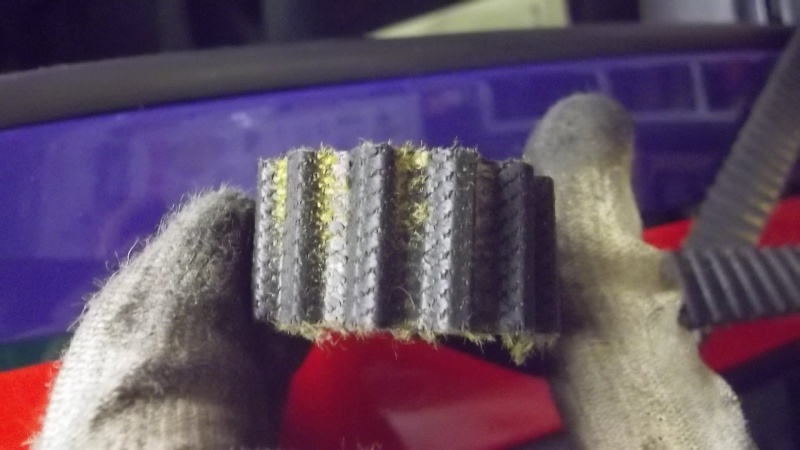

| boulot de hier, lustrage capot ailes av toit et aile ard le lendemain avec de l'humidité, ça perle : et puis j'ai enlevé les inscriptions publicitaires de la concession à qui appartenait la voiture AVANT APRES aujourd'hui j'ai enfin reçu mes pièces donc remplacemennt kit distri pompe à eau etc ça va assez bien tout démonté tout remonté la courroie distri avait vraiment une sale gueule, jamais vu ça... le nouveau et le vieux galet tendeur, exactement les mêmes même marque, etc... sauf le logo vw lol et sympa le système pour la tension, pompes à eau la nouvelle avec aubes en plastics, mais meme la forme est respectée bref jusque là tout va bien sauf qu'il y a 3 jours elle n'a pas voulu démarrer, puis quand même au bout de 10 minutes... et là ça me l'a refait elle a finalement démarré, j'ai pu la faire chauffer vérifier que tout est ok suite au remplacement de la distri ppe à eau etc... et puis elle a commencé à mal tourner en accélération pas cool en accélérant elle tourne sur 2 cylindres, comme si pas assez d'essence ou puissance d'allumage, on verra ça demain. petite vidéo : https://www.youtube.com/watch?v=2JX3AbQboDk&feature=youtu.bej'espère que c'est un truc bidon genre les bougies d'oscaro n'ont pas le bon gradiant thermique... ou pas assez de pression d'essence parce que filtre encrassé... j'ai entendu soucis de bobine sur ces modèles? | |
