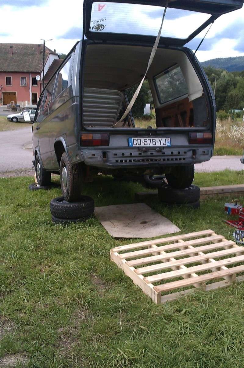

Le T3 se trouvant à une trentaine de KM de chez moi il a fallu le rapatrié et système D oblige vu que nous étions le 14 juillet on va de nouveau le tracter avec une bonne grosse A6 v6 tdi.
Arrivé chez le pote j'ai quand même voulu voir si il redémarre sait on jamais et là ...surprise il redémarre au premier coup de clé affraid
Une fois de retour à la maison et ayant un bloc de golf 2 gtd en bon état en rab je me suis lenché sur le montage et je me suis aperçu qu'il faut garder que le bloc nu tous les accessoires devant être prélevé sur un JX(td) de T3.
Résultat je n'ai aucune pièces pour le faire...
En appelant un autre pote pour lui demander si il n'aurais pas quelques pièces en rab il m'annonce qu'il veut bien me cèder son bloc JX avec segments coussinets de bielles et joint de culasse neuf.Le seul souci étant que la pompe à injection est celle d'une golf 2 au lieu d'une de t3 donc découpe de la trappe moteur pour que le haut de pompe passe et le retour d'huile sur le carter est mort.
Pas grave du tout sa fera l'affaire.
Je devrait juste prendre le carter du 1600 diesel le perçé et poser une raccord passe cloison sa marche tout aussi bien.
Nous sommes allé chercher le bloc ainsi qu'un lot de pièces(calandre inférieur plusieurs feu arrière des ressorts de suspension....) pas loin de la Suisse.
Quelques jour plus tard commence le démontage
Etape n°1 surélevé l'arrière pour tomber le moteur par le dessous
Je l'ai même un poil trop surélevé mais bon au moins je peu bosser en dessous
Ensuite j'ai démonté tous les périphérique pare choc échappement durites...et débranché tout le faisceau moteur
Là encore une suprise le faisceau est bon à refaire également entre les cosses cassé les fils dénudé et divers domino...Sa commence à faire beaucoup tout sa.
Au point ou j'en suis toute manière...
Allais on continu
Je ne souhaite pas démonter la boite donc je l'ai accroché avec une sangle pour quelle ne bascule pas en fesant attention de pas gêner pour le démontage des vis.
Positionnement de la chèvre pour soutenir le moteur lors du démontage des supports....
Et voilà le moteur descend tranquille en le tirant vers l'arrière pour désacoupler la boite.
