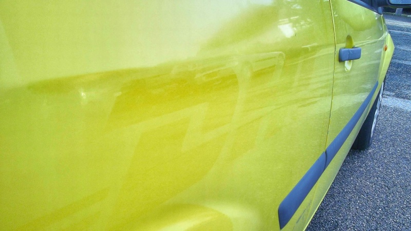

aujourd'hui j'ai refait une jeunesse à un petit poussin jaune qui est arrivé bien triste et est reparti fringant...
l'histoire : un ami achète à une société de leasing une ex voiture de la sté DHL, les voitures de cette entreprise sont repeinte en jaune avec un brillant direct... qui vieilli comme un brillant direct : mal... la peinture s'oxide et donc devient pâle et mate.
à l'arrivée :
c'est terne, c'est mat
on arrive même encore à lire DHL

une fois sec on voit bien l'ampleur des dégâts du temps...
nettoyage au diluant des traces de colle de la plaque de tare (voiture commerciale)
la preuve que c'est un brillant direct

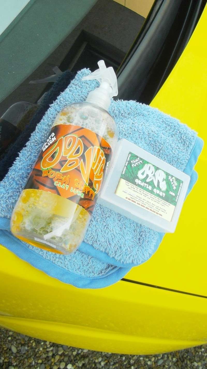

décontamination à la clay dodo juice gentle grey et clay lube born slippy de meme marque
pas mal de goudron, mon pote avait pas mal de travaux près de chez lui...

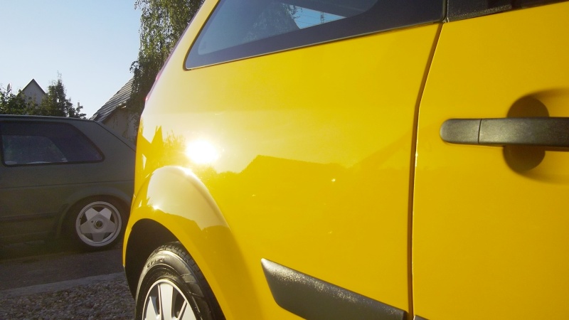

re-séchage et hop, cette fois-ci ça brille mais sans être mouillé
reste à appliquer une couche de cire dodo juice rainforest rub pour protéger et accentuer le brillant
le temps de laisser sécher la cire je traite les plastics et caoutchouc au valet pro dionysus trim glitz
et voilà, les plastics et autres traités, la pellicule de cire essuyée, les enjoliveurs propres posés...
on ne voit plus l'ancienne inscritption dhl et le brillant est là...
il persiste des rayures, mais le but ici était surtout de redonner du peps à la couleur et du brillant, de ce côté là le contrat est rempli
