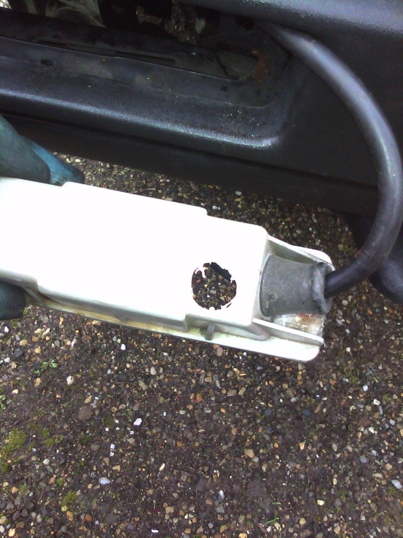

Ce matin j'ai décidé de raccorder mes veilleuses à mes clignotant sur ma mk2.
Résultat ça m'a pris une demi-heure et ça le fait carrément.
Pour ce faire, vous aurez besoins de deux porte ampoules de veilleuses supplémentaires, et de petit morceaux de faisceau.
Démontez vos clignotants (deux vis en façade) et faites levier avec un petit tournevis plat.
Sortez le cligno, et débranchez la cosse blanche derrière le phare de manière à libérer le fil du clignotant.
Ensuite percez avec un foret 10 le coin droit du bloc clignotant. faites un trou ovale en travaillant un peu de gauche à droite avec la perceuse de manière à pouvoir emboiter le support de veilleuse :
Reste ensuite à repiquer le faisceau des veilleuses pour lui faire une "extension" vers la nouvelle veilleuse dans les clignotants. (sur la photo le domino est temporaire)
Ensuite branchez tout, ou si comme moi vous ne voulez que les veilleuses dans les clignotant alors ne branchez pas celle des phares (logique...)
ça donne ceci:
La veilleuse éclaire légèrement, et lorsqu'on clignote c'est très clairement visible Wink

j'ai fais la même sur mon ancienne golf, ma vento et ma golf ^^ sa marche nikel !!
par contre tes cosse de ta veilleuse dans le clignotant est las très fraiche silent

Elle sont bien poussièreuses (elles viennent de ma mk2 '86) papy

mais il manque pas le plastique autour parce que les miennes aussi vienne d'un 85 et elles ont le plastique autour ! en tout cas sa le fait Wink
