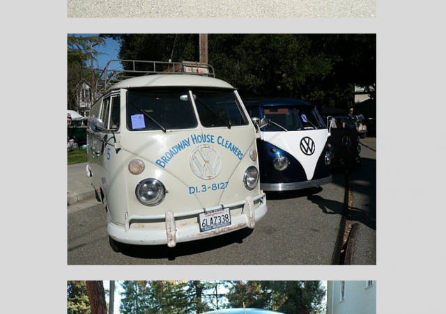

trouver sur le blog de vintage import et pris au meeting vw 2012 de kelley park a san jose en californie du nord
MessageSujet: Re: mon Kamion de nettoyage   Mer 30 Mai - 22:25
delire !!!
un copieur ??? lol! lol!

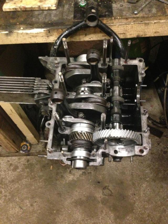

manque encore quelque pieces av d'attaquer le remontage du nouveau moteur
MessageSujet: Re: mon Kamion de nettoyage   Dim 10 Juin - 20:01
Ca va etre tout neuf, tu as quelques détails a donner pour les novices comme moi lol!

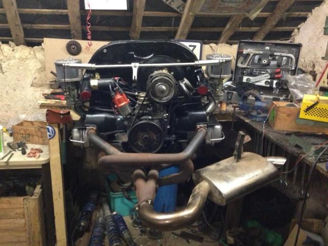

MessageSujet: Re: mon Kamion de nettoyage   Dim 10 Juin - 20:07
ca sera un 1600 simple admission
arbre a cam l&g v260
2 carbu 34 ict
bielle vilo d'origine
rampe de culbu d'origine
volant moteur en 200
collecteur et echappement que j'ai poster plus haut
en meme temps passage en boite de cox 8*33

MessageSujet: Re: mon Kamion de nettoyage   Jeu 10 Jan - 16:21
voila quelque news du bus ,
le moteur et finit et pret a etre monter , la boite et monter reste plus cas modifier les lames remettres les frein brancher 2/3 fil et roule ma poule!!!

MessageSujet: Re: mon Kamion de nettoyage   Mer 16 Jan - 18:33
il demarre , reste a purger les freins , regler les culbus , et 2/3 bricol niveau elec
