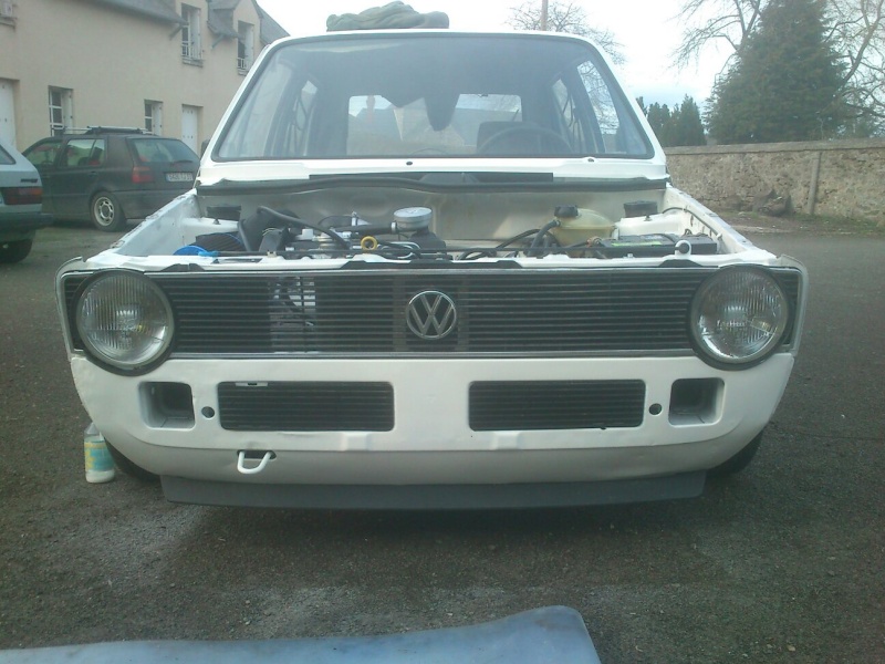

MessageSujet: Re: ma one de 83 -----> jantes montées!!!   Lun 25 Mar - 23:12
voila les news!!!
décapage de la baie de pare brise et peinture:
avant:
apres:
réfection du systeme d'essuie glace.
avant:
apres:
sigle diesel de calandre neuf
remontage du pare brise et d'autres petites bricoles et photos au passage:
et commencement du remontage de l'intérieur
et ce week end si le temps le permet je peint le capot et les ailes avant au pistolet.
MessageSujet: Re: ma one de 83 -----> jantes montées!!!   Mar 26 Mar - 8:33
c'est bon tous ca Wink du beau taf
MessageSujet: Re: ma one de 83 -----> jantes montées!!!   Mar 26 Mar - 10:46
super tout sa, une bonne resto bravo a toi !
