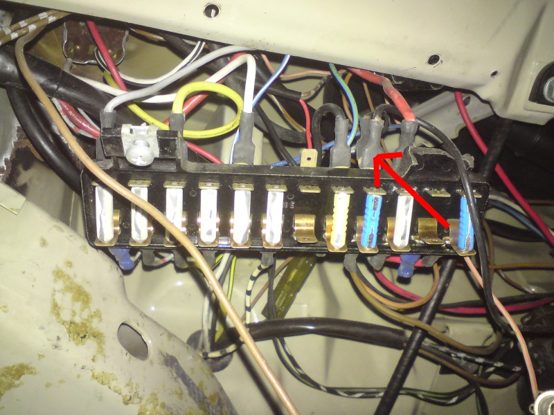

met un gros fil de fer a la place du fusible et voit ou sa brule dans la bagnole

alors le fil me fait péter le fusible, quand je le debranche le fusible ne péte pas.
par contre quand le fil est débranché, il y a pas moyen de démaré Suspect

quand je debranche ce fil, le fusible ne péte plus !
PS: le fil debranché remonte dans la colonne de direction.
mais je n'est toujours pas de clignotants.
Pour Commencer Deja ton fusible qui Pete est pas le Fusible Des clignot...
celui des clignot et au deuxième emplacement à gauche de celui qui a cramer,
sur la toff ya aucun branchement à cet emplacement, alors
Essaye de voir ou arrive le faisceau clignot pour brancher
Celui-ci au bon emplacement ....... Wink

Fau aussi débrancher les fils Derrière le fusible qui crame et les tester pour voir à quoi il correspondent ...

salut, j'ai reussi a faire fonctionner les clignos.
- j'ai débrancher un fil de la centrale cligno.
- j'ai tiré un fil d'un +aprés contact, jusqu'au fameux fil enlevé.
- puis les clignos fonctionne.
par contre le fusible péte toujours, mais le notch fonctionne trés bien sans.
donc pour le moment je cherche pas plus loin, de plus je me suis bléssé au poignet (une plaque + 2broches).
