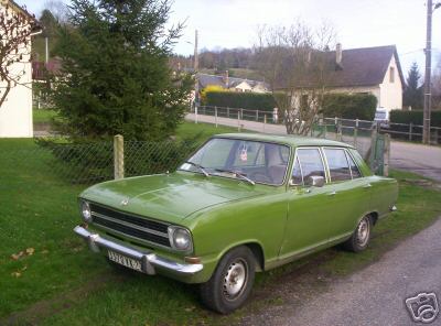

pour ta peinture tu compte lui faire quoi? pas un blanc ou un noir que tout le monde a déja vu? colere
je le verrais bien vert anglais, ou un vert un peu oldschool comme sur les vieille opel

ah moi j'aime le vert
regarde un peu sa
MessageSujet: Re: Haire's Caddy   Mar 5 Juil - 18:32
J'avou le vert déboite ! le jaune rialto déboite aussi,
Mais j'avou que choisir la couleur c'est bien case-tete frappé

le jaune rialto, sa va faire utilitaire, alors qu'une couleur bien flashy des seventies, sa le fera a mort!!
