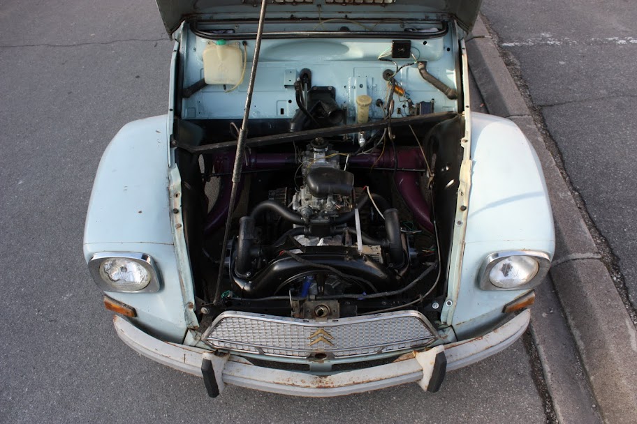

le radiateur est déplacé, avec un Docox10, ont a recintré les tubes en les chauffant au décapeur thermique, reste juste a mettre les durites, j'ai remonté une ailes et je l'ai ajuster, c'est vraiment la merde sur une dyane

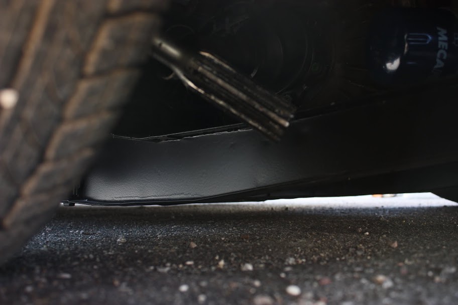

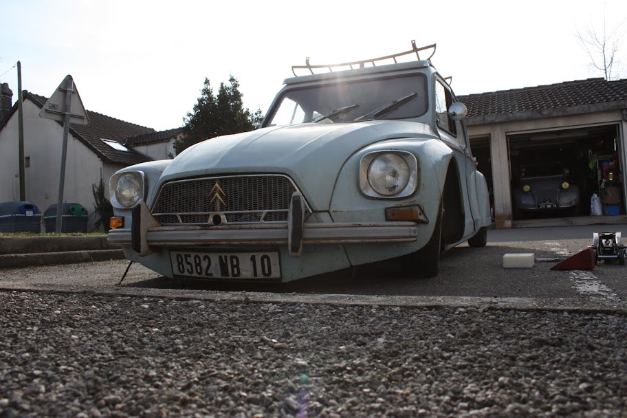

Alors, j'ai fini de remonter la face avant, reste encore une bidouille a faire pour démonter la traverse rapidement pour pouvoir sortir le ventilo. Je l'ai sorti dehors et j'ai pas pu resister de la descendre, un peu trop au début mais tellement beau
mais les pneus était contre les ailes avant, j'ai du la remonter, pas le choix, je suis arrivée a cette hauteur ou le braquage est a peu près correct, elle doit redescendre de deux centimètre a l'arrière

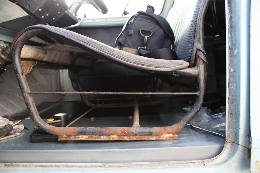

J'ai enfin trouvé ma banquette avant, reste a regarder ou recouper exactement

Le moteur est presque pret a démarrer, reste les caches culbu a remettre et l'allumage a régler, j'ai repasser les tuyaux de frein avant et arrière en neuf, demain je refais les freins arrière et les circuit de frein sera fini. J'ai redescendu un peu l'arrière, par contre a l'avant, c'est la merde, faut que je repli le rebord de l'aile car juste en la poussant en braquant les roues, les ailes bouge pas mal. Le reniflard est monter, l'alternateur aussi, reste a faire un système pour tendre la courroie. J'ai monter ma deuxième roue noir devant, la première fois, j'ai du niquer la valve, du coup pour etre sur, j'ai été racheter une chambre a air neuve. En la rentrant dans le garage, elle a laisser ça trace, va falloir que je bricole deux rampe le temps de la finir
