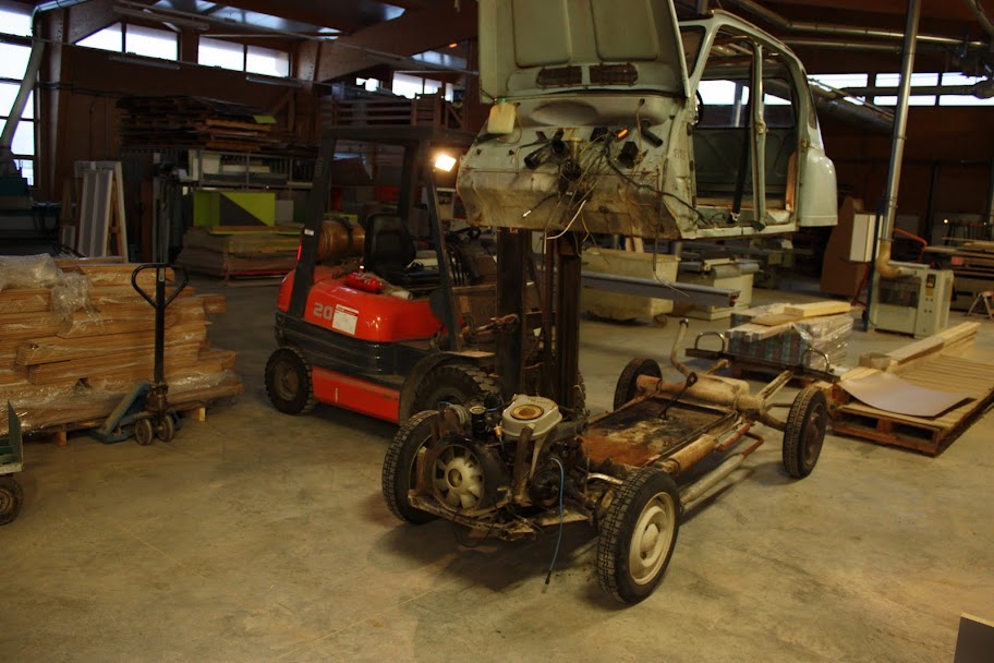

Voilà mon projet que j'ai commencer hier, c'est un aircooled, mais pas du VW, c'est une dyane 6 de 70 sur laquelle je vais faire un channeling de 8cm, Les bras avant sont recouper de 3cm de chaque côté et les pivot ont été redressé au passage pour pouvoir rouler bas tranquillement. J'ai reçu les ressort court et dur a 170% d'angleterre, bref, voilà les photos, elle sera fini pour début mars pour le salon d'ancienne a Reims

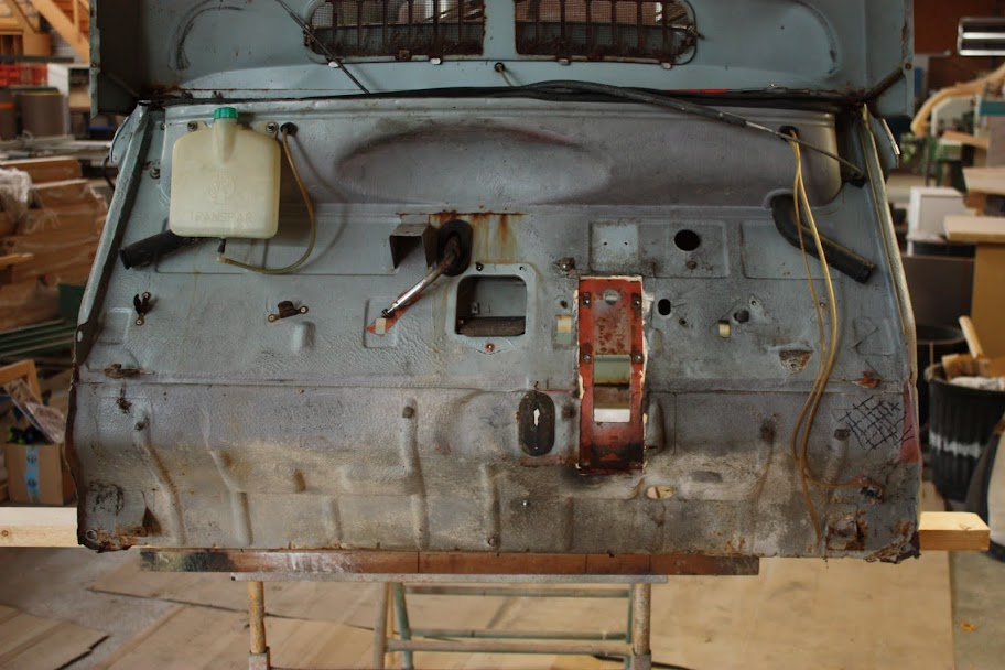

ce matin, j'ai démonter tout ce qu'il y a sur la caisse, j'ai décaper les parties a dépointer, il y en a un paquet sur le caisson arrière, je sent que je vais en chier a le dépointer
découverte derrière le compteur

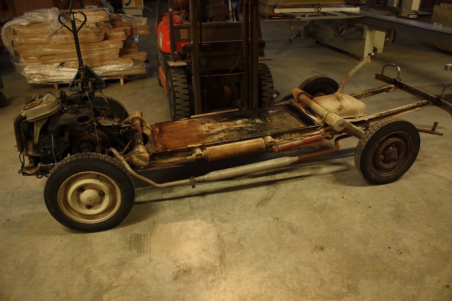

la suite de cet après midi
quelle belle merde a dépointer tout ça, sinon, je vais changer ma jupe arrière pour mettre de feux arrière de Pontiac, j'en ai trouvé une paire sur ebay us pas chère et bien piqué, la dyane restera dans son jus

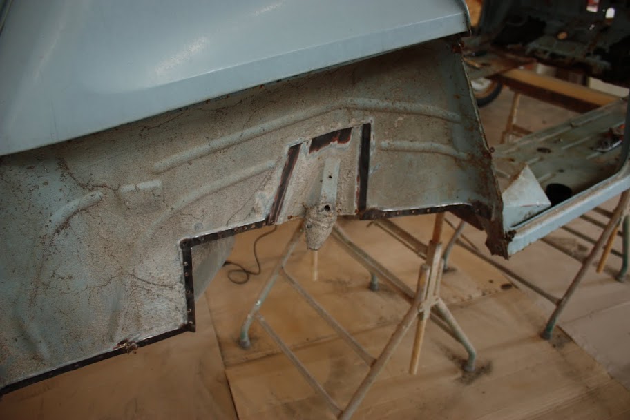

La suite
j'ai remis en place le caisson arrière afin de prendre les côtes des tôle a refaire pour fermer le fond de coffre et les côté, j'ai mis ne place un plancher pour l'ajuster autour du pied de porte au milieu. Demain pas grand chose, le matin, je peux pas bosser dessus et l'après midi, je vais dans le 89 pour aller chercher un plancher pédale et deux ou trois bricole pour la dyane
