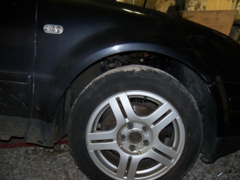

cote passager encorore d'origine avant le demontage
cote passage il reste 6,5 cm avant d'etre au plus bas
le degat que madame a fait
tous changer pour sa

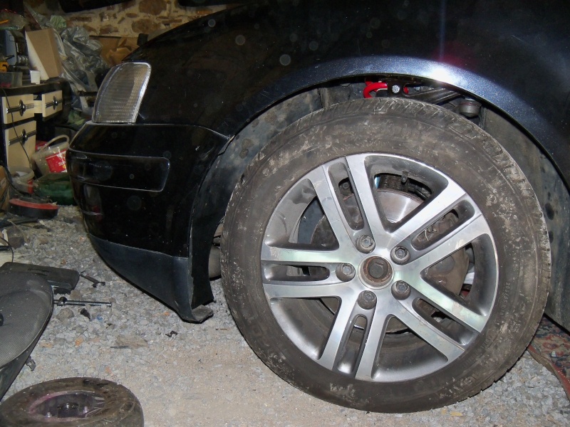

fini bon c'est pas a terre comme tous le monde mais bon madame aime bien comme ça
avant
apres
sa change
MessageSujet: Re: La voiture de madame   Mar 28 Sep - 14:25
C'est déja mieux a cette hauteur et puis du moment que madame aime c'est tout benef cheers
