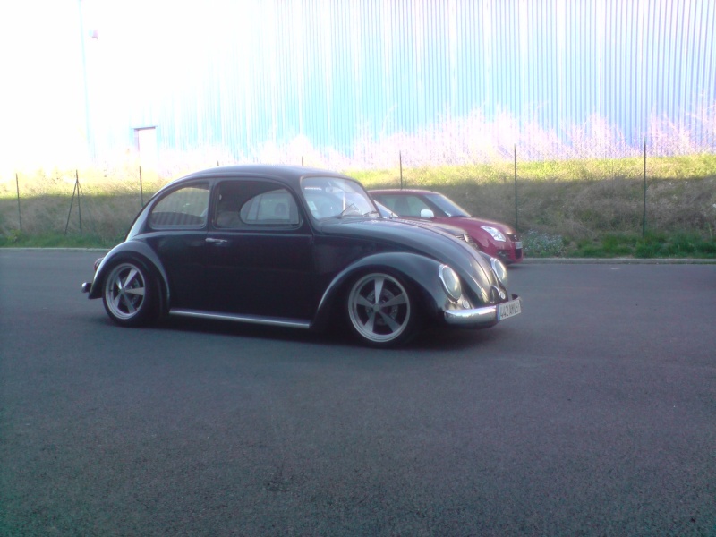

| Bon je vais vous présenter ma cox de 65. Je vous detailler les etapes de modifications. Donc c'est une 65, achetée il y a 1 an, plutot dans son etat d'origine qui a fini en Projet Street avec un 1915cc Voici les photos de la voiture à l'achat: La suite dans le prochain episode ..... | |

| Fabrication du train avant reglable en -14cm (prevu au depart sans amortos mais en cours de modif car rouler sans amortos à l'avant avec un 1915cc, c'est vraiment dangereux par moment) Coupage des lames d'origine , nettoyage des bras d'origine. Pose de graisseurs décalés par rapport à l'origine et graissage. Pour le boitier de direction: demontage, nettoyage et reglage. Voila le train pret à etre remonté sur la voiture.

| La suite pour les impatients. Demontage complet de l'arriere, moteur, boite, et train arriere , car tout va etre changé. Demontage aussi de l'interieur Merci à Ted et rom pour le coup de main | |

| Preparation de la boite (une 8X31) avec le nez de boite de l'ancienne et un nouveau demarreur Hi-Tork | |

| Remontage de l'arriere: La boite est placée, les bras sont coupé pour pouvoir bien rabaisser, et des amortos courts Montage des disques arriere et fabrication d'une platine pour monter des etriers arrieres de golf GTI, l'avantage est qu'ils ont le frein a main mecanique. Nickel Montage aussi de toutes les durites de freins en neuf avec les flexibles aviations et passage en maitre cylindre gros debit. | |

| Merci les gars. Ensuite montage des ailes et des jantes, pour le premier montage à blanc et le reglage de la hauteur. Elle est un peu haute de l'arriere sur la photo mais y'a pas le moteur la. | |

| J'ai du aussi fabriquer des box dans les joues d'aile avant pour que je puisse tourner les roues | |

| Les jantes sont des radar en 17" Suite des travaux: peinture des ailes, par moi meme, elles sont moches mais ca ne se voit pas trop, (je ne suis pas carossier, c'est vraiment un metier) Pose des insonorisants et d'une moquette noire à l'interieur, 2 baquets Empi sans banquette arriere,2 harnais simpson 2 points, un volant Grant en 11,5" ,un schifter scat, un compte tour autometer cobalt C2 et deuxs mano mooneyes vintage blanc. Prochaine etape montage du 1915cc | |
