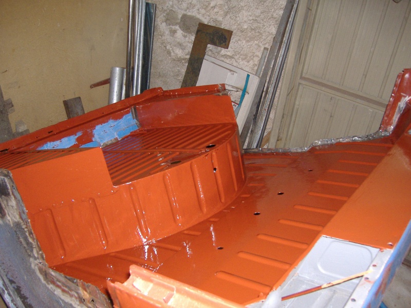

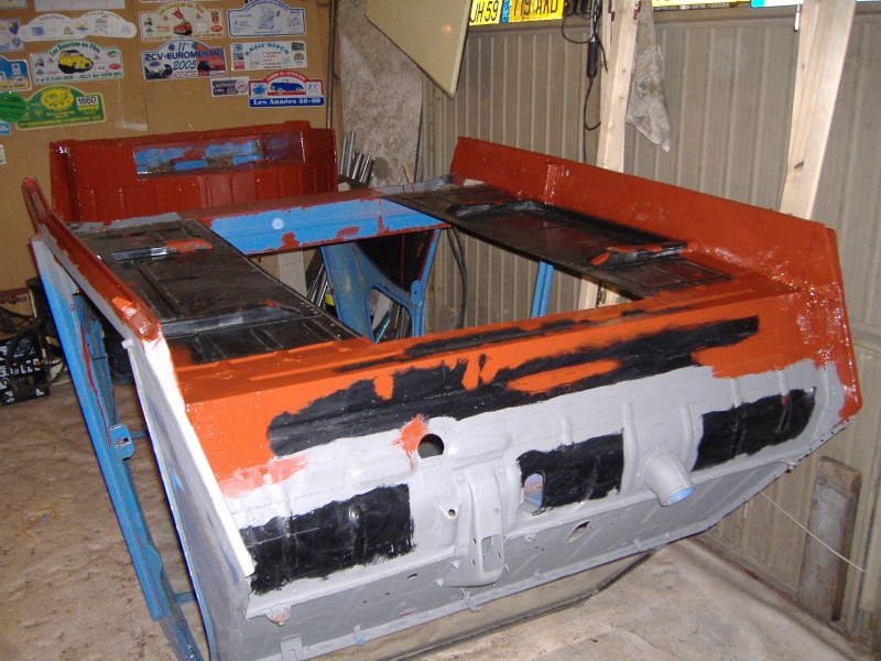

| Salut Ca fait 8 ans que je roule en deuche plus ou moins d’origine. J’ai déjà posé ma deuche il y a quelque année mais pour un résultat plutôt moyen car même si le châssis gratte la route, la caisse est toujours à 10-15cm du sol puisqu’elle est posé au dessus du châssis qui fait 11cm d’épaisseur. Alors comme ma caisse avait sérieusement besoin d’une résto, j’en ai profité pour la channeler de 11cm. Remonté tout le fond de la caisse de 11cm ce n’est simple qu’en théorie. Voila en photo ce que ça donne. On commence par dégagé tout ce qui est pourri. Ensuite réduction du tablier. Ensuite deux bas de caisse neuf et 11cm plus haut les cornières pour supporter les plancher. Plancher pédales modifié et de la tôles pour boucher le jour au dessus des bas de caisse. Au passage j’ai changé une contre aile. On fait tomber le fond de caisse arrière. Pour le ressouder 11cm plus haut. Et voila une vue de l’ensemble, la caisse est channelé, mais la galère est loin d’être fini. Au passage une petite remise à neuf du châssis. Les premiers essais de la caisse sur le châssis, c’est bon ça. Bon je passe sur les photos de détaille mais ya 50000 truc à modifier pour que ça marche, comme la colonne, le pédalier, la commande boite, la goulotte de réservoir, le reniflard, l’alternateur, la banquette, la rampe de phare, les support de pare-chocs, boite à air…… haaaaa !!! La folie plus on avance plus on voit le taf à venir. Au passage je me suis fait une ligne tout Inox pour être peinard. J’ai changé les ressorts pour des 75% plus dur et les amortos modifié maison qui vont avec. La face arrière a été modifiée dans le style des anciennes mais avec des feux de cam frencher. Sur la tof ya aussi une belle sortie d'échapement centrale en carton faite par mon pote Tibo Dans le même esprit de vieillissement, j’ai bouché les glace arrière, rétréci le par-choc arrière dans ça hauteur, rétréci la rampe de phare et mis des phares d’ancienne, supprimé les cligno dans les ailes avant pour les mettre dans les phare, plus quelque détaille repris sur les mémère comme les poigné de porte, le plafonnier…. J’ai roulé un moment comme ça, je viens de la finir il y a un mois. Et une galerie faite maison. Et pour faire plaisir à ses yeux les photos fini. Et pour comparé, à gauche elle est d’origine. Et une petite option très pratique pour alumer le barbec. https://www.youtube.com/watch?v=50zYMVfcj8UAlex | |

| Pour comparer et bien comprendre la modif, origine et channeler. Origine les plancher sous les bas de caisse. Chaneller les plancher 11cm plus haut. Origine, on vois bien le chassis sous la caisse. Channelé le chassis est dans la caisse. | |
