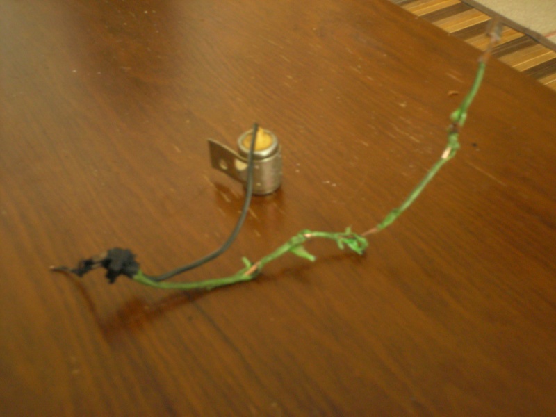

MessageSujet: Re: cox 1303 de 73   Lun 19 Oct - 15:09
bin c'est vremant de la merde je prefer les gti
changement du filtre a essence
un coupe de contact et pouf grosse fumer
et sa fond changement de fil obliger
et si elle veut pas tourner je lui fou le feu a cette pute qui me ruine lol!
MessageSujet: Re: cox 1303 de 73   Lun 19 Oct - 15:25

MessageSujet: Re: cox 1303 de 73   Lun 19 Oct - 15:27
tu as branché le fil du condo sur le + de la bobine au lieu du - . C'est normal que ca brule... Laughing
MessageSujet: Re: cox 1303 de 73   Lun 19 Oct - 16:54
verdic rien ne marche meme pas les cligotants et un phare sans compter qu'elle veu pas demarer
la elle commence serieu a me gaver cette chiotte

MessageSujet: Re: cox 1303 de 73   Lun 19 Oct - 17:54
Tu as changé le condo ? car la il est cramé.
Le demarreur tourne ?
Vérifié les fusibles ?

j'ai tous changer et il y a pas de fusible crammer
