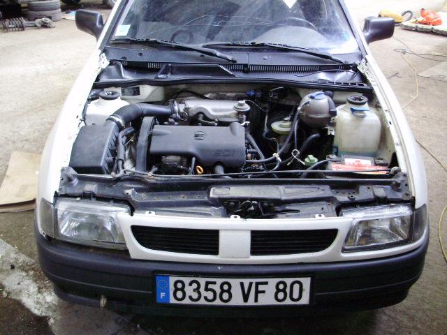

>changement du capot (avant)
tant que le capot est retirer, on nettoie, et revision complete du tit SDi:
-nettoyage complet
-courroie distri et galet
-pompe a eau neuve
-calorstat neuf
-courroie accessoire neuve
-bougie prechauf neuve (tjrs mon prblm par contre??)
-filtre a air neuf
-filtre a gazoile neuf
-filtre a huile neuf
-vidange huile et LDR
-joint cache culbu neuf

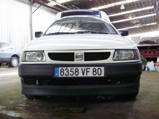

>Remontage capot + calandre + pare choc cordoba SX et sa lame
un petit avant/apres:

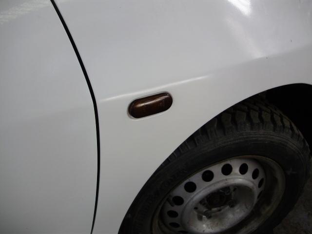

>refection des ailes lol
avant
apres

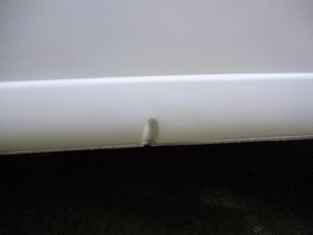

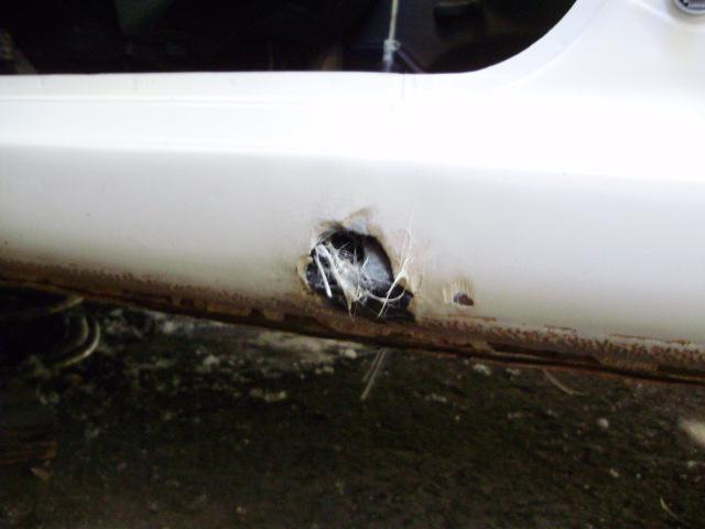

>Trou dans bas de caisse refait
avant (blinder de mastic par l'ancien proprio)
apres (petage de mastic, tole, cintrage, soudure, mastic, retouche peinture :D

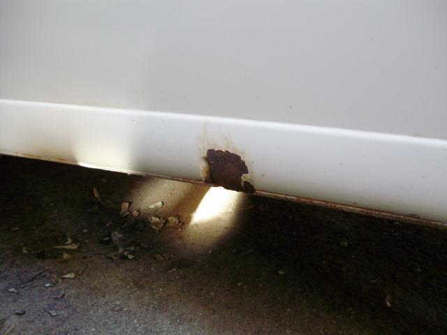

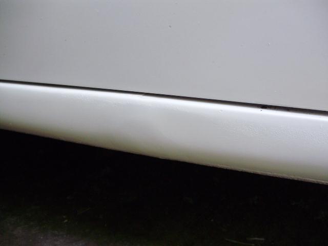

>rouille sur bas de caisse refait
avant (rouille superficielle)
apres (poncage tole a nu, traitement,..)

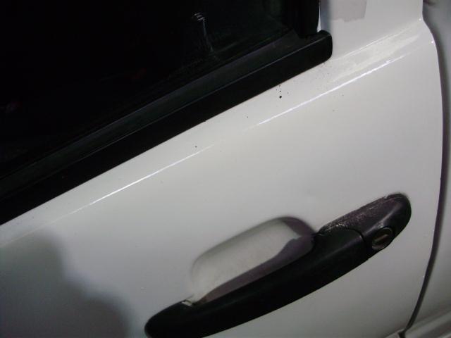

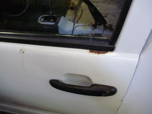

>Rouille sur porte conducteur refait
avant
apres

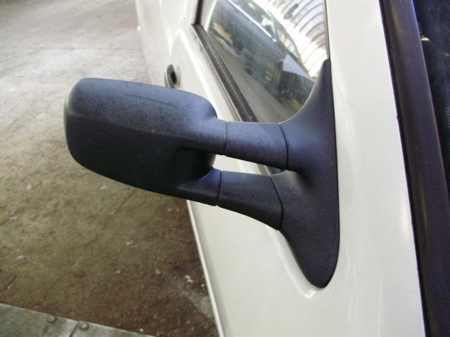

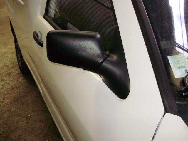

>Changement des retro origine casser
avant
apres (vienne d'une ibiza 6k slalom) les coque seront peinte en blanche

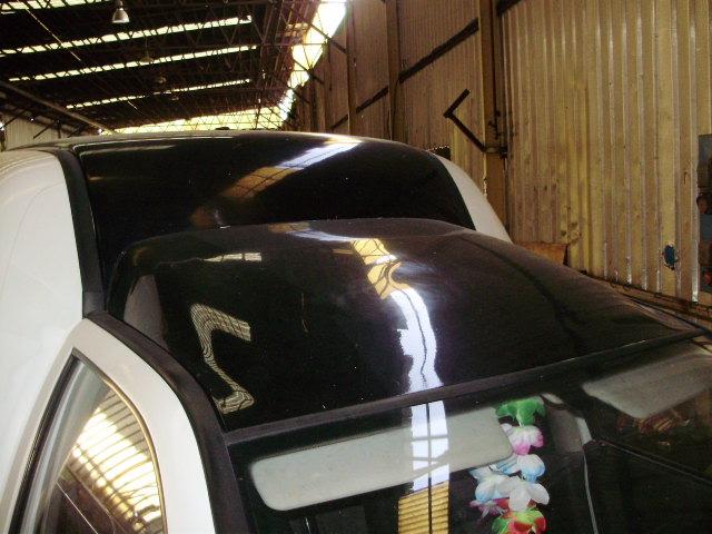

>Toit nettoyer et petite retouche
(j'hésite pour un damier blanc je reflechi!)

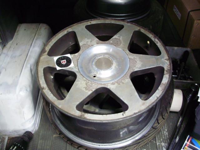

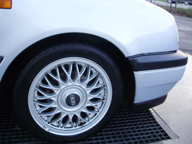

>Les futur jantes (a choisir je sais pas encore lol)
BBS qui était sur mon jetta3
INTRA (peinte en noir avec logo porsche ou wob)

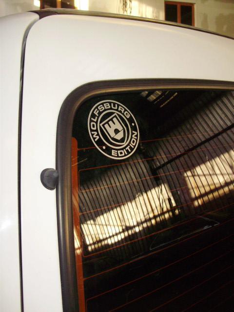

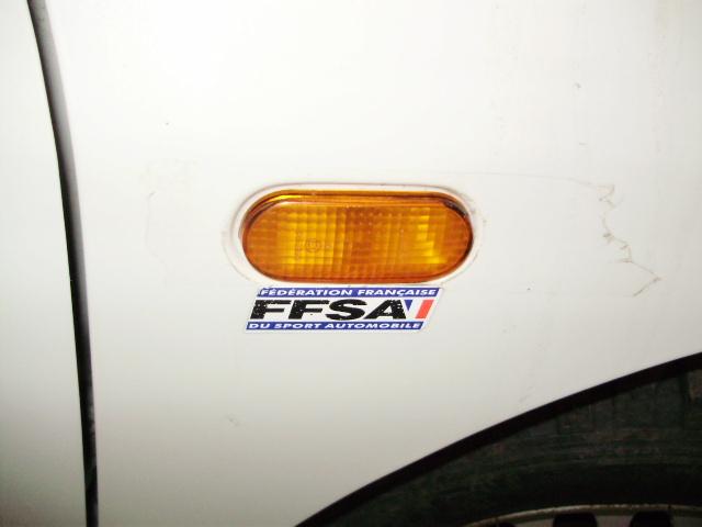

>tit logo sur lunette arriere
autoc a suivre

et les autoc, c'est pour remplir ma lunette arriére ptdr, car l'ancien proprio la peind a la bombe et sa fait deg!!!!!! Embarassed
